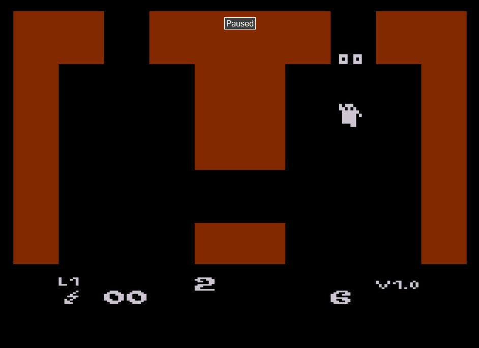

Mein Grundgerüst steht. Ich habe mein Spielfeld und meine Hauptfigur. Feinescrolling läuft und die Kollision Erkennung mit dem Spielfeld auch. Ich dachte mir ja erst, das geht einfach per PM-Hardware-Register, aber das sah nicht schön aus. Dier Erkennung mit einer Mauerberührung kam dann ja erst zustande, als der Player schon mit einem Pixel darin feststeckte. Das führte dann zu einem unhübschen Geflacker. Jetzt mache ich das Softwarebasiert.
Und für das bisschen Grundgerüst habe ich nun tatsächlich 14 Tage gebraucht. Steckt aber so ziemlich alles drin, was ich bisher in Assembler gelernt habe:
Eigene Displaylist, vertikales Feinscrolling, DLI und VBI sowie natürlich Player-Missile Grafik.
Jetzt geht es dann weiter mit dem Versrecken und Finden der Schätze und natürlich dann mit den bösen gruseligen Gegnern 😈 Also noch richtig viel Arbeit.....

... und wieder einen großen Schritt weiter. Jetzt kann man das ganze schon als "Spiel" bezeichnen. Wenn auch tatsächlich noch sehr langweilig:
Man kann sich durch alle vier Stockwerke der Villa bewegen. Es werden alle Gegenstände auf die Stockwerke verteilt und können gefunden und aufgenommen werden. Der aufgenommene Gegenstand wird im Inventar angezeigt und kann auch wieder abgelegt werden.
Die gefundenen Vasenteile werden automatisch zusammengesetzt und wenn die Vase komplett ist, darf die Villa verlassen werden und das Spiel ist beendet.
Die Statusanzeige ist auch schon vorhanden. Es wird das aktuelle Stockwerk, die Anzahl der verbrauchten Streichhölzer und das Inventar angezeigt. (Die Anzahl der Leben wird mangels Feinde noch nicht verändert)
Nächster kleiner Schritt ist die Implementierung der Startbildschirms und dann kommt der nächste große Bauabschnitt: Der Geist, die Spinne und die Fledermaus.... 2022-09-22_11-31-38.mp4
Jetzt hat mein Spieler in seiner Geistervilla Gesellschaft bekommen. Zumindest können die maximal 5 Gegenspieler schon einmal angezeigt werden.
Dazu musste ich mir einen Sprite-Multiplexer ausdenken, denn für die Darstellung der maximal 5 neuen Figuren stehen mir nur 2 Player zur Verfügung. Die Erkennung, welche der Figuren auf dem aktuellen Bildschirm sichtbar sind und diese möglichst optimal auf die 2 Player zu verteilen hat mich dann doch einiges an Hirnschmalz gekostet.

sind die Treppe und die Gegenstände nicht einfach Playfield, bzw Character, die schwarz auf schwarz dargestellt werden und nur dann sichtbar werden, wenn der Lichtschein-Player das überdeckt? Das würde doch viele Player + Rechenzeit sparen.
also so etwa. ATR starten. knopf drücken für licht, mit den Augen etwas nach oben gehen zur Bildmitte. HauntedHouselight.ATR
Ja, prinzipiell gebe ich Dir recht. Ein erfahrener Atari Programmierer würde vermutlich mit Zeichensatz-Grafik arbeiten. Müsste dann natürlich ein mehrfarbiger Zeichensatz Modus sein, da dann ja auch die Wände mittels Zeichensatz dargestellt werden müssten. Aber sicherlich machbar. Besonders wenn man vor hätte nicht einfach eine 1:1 Umsetzung nach zu programmieren sondern auch eine schönere und spannendere Portierung zu schaffen. Vielleicht wird das dann ja sogar mal mein nächstes Projekt 😁
Ich habe aber ganz bewusst eine Portierung möglichst nahe am Original zu erschaffen. Und dann darfst Du nicht vergessen, dass dies mein erstes Assemblerprojekt überhaupt ist und selbst die Basic-Spielprogramme die ich mal vor 35 Jahren erschaffen haben sehr bescheidene Programme waren.
Möglichst nahe am Original heißt:
Das VCR hat eine Playfield Auflösung von horizontal nur 40 Klötzen. Von daher habe ich mich für die Grafikstufe 3 entschieden. Zeichensatzgrafik gibt es nicht auf dem 2600. Somit bleibt zur Darstellung von feiner aufgelösten Objekten eben nur die Player/Missile Grafik. (Gut ein wenig geschummelt habe ich schon, denn unten im Statusfeld verwende ich dann schon Zeichensatzgrafik). Und da ich auch ein wenig das optische Feeling des Originals einfangen wollte, macht mir das Flackern der Sprites durch das Multiplexing auch nichts aus, das hat man beim Original schließlich auch.
Aber wie gesagt, der Weg über eine Zeichensatzgrafik wäre vom technischen Standpunkt sicher eine gute Wahl. Aber das ist sicher nicht der einzige Aspekt meines Programmes, bei dem die Atari-Profis die Hände über dem Kopf zusammen schlagen werden. Für mich zählt im Moment einfach nur das Resultat, auch wenn ich vieles sicher viel zu Umständlich mache. Ich lerne ja mit dem Projekt und muss sagen, dass ich mich bereits selbst über meine Routinen aus der Anfangsphase meines Projekts wundere und das schon einiges anders machen würde.... aber das ist eben learning by doing. Ich versuche auch möglichst viel selbst zu erarbeiten, ohne vorgefertigte Routinen von anderen zu übernehmen. So bin ich schon auch ein wenig stolz den Sprite-Multiplexer komplett selbst entwickelt zu haben.
Aber ich finde es sehr spannend zu lesen, wie andere die Probleme angehen würden, von daher vielen Dank für die produktive Kritik und die Vorschläge. Diese sind weiterhin sehr willkommen und ich diskutiere auch sehr gerne, warum ich das eine oder andere so gemacht habe...

So jetzt kommt endlich ein wenig Bewegung ins Spiel:
Die Monster sind eingezogen: Der Geist, die Fledermaus und 3 große fette Spinnen!
Aber sie bewegen sich noch recht langweilig auf festen Bahnen und eine Berührung hat noch keine Konsequenzen. Somit steht mein nächster Schritt fest: Die Viecher müssen lernen ihren eigenen Weg durch die Villa zu finden.

So, wieder einen fetten Meilenstein erreicht:
Das Spiel ist jetzt in der Schwierigkeitsstufe 1 voll spielbar:
Sichtbare Wände, Keine Türen und 3 Wesen (Geist, Spinne, Fledermaus)
Allerdings fehlen noch einige Sounds, aber da bin ich auch auf einem guten Weg. Ich denke, dass ich bis zum Ende der Woche soweit bin, hier die erste spielbare Beta-Demo zum Download freizugeben.

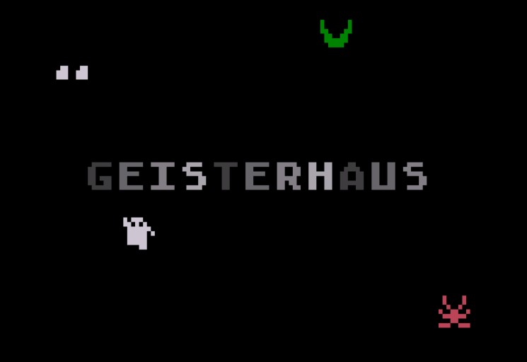

Und ich habe meinen ersten Release Kandidaten fertig 😀
Ich habe jetzt (fast) alle Spielinhalte aus dem VCS-Original integriert. Lediglich die Spielstufen 6-9 fehlen und die werde ich auch wohl nicht mehr implementieren, aber ich denke darauf kann man auch verzichten. Dafür habe ich Spielstufen hinzugefügt, die es im Original nicht gibt.
Aber folgende Spielvarianten habe ich übernommen und sind bereits spielbar:
Game 1: Wände sichtbar, 3 Monster, Keine Türen, Kein Schlüssel Game 2: Wände sichtbar, 5 Monster, Keine Türen, Kein Schlüssel (die Spielstufe gibt es im Original nicht) Game 3: Wände nicht sichtbar, 3 Monster, Türen vorhanden aber alle unverschlossen, Kein Schlüssel Game 4: Wände nicht sichtbar, 5 Monster, Türen vorhanden aber alle unverschlossen, Kein Schlüssel (nicht im Original) Game 5: Wände nicht sichtbar, 3 Monster, Türen zum Teil verschlossen, Schlüssel in Startraum Game 6: Wände nicht sichtbar, 5 Monster, Türen zum Teil verschlossen, Schlüssel zufällig in der Villa versteckt

FINAL VERSION
So, endlich geschafft. Nach längerer Pause habe ich jetzt beschlossen, dass meine Portierung des VCS Klassikers jetzt fertig ist. Das Programm läuft nun auch unter NTSC Maschinen. (Ich habe aber dort nur eine Farbanpassung vorgenommen. Da heißt es läuft darauf etwas schneller als unter PAL). Die ROM-Version passt auf ein 8K EPROM und läuft sogar unter einem 400er und 600XL mit 16K RAM. Die Diskettenversion benötigt 48K RAM.
Falls jemand mal das Spiel auf einem "physikalischen" NTSC Atari testen könnte wäre ich dankbar. Konnte ich leider nur auf dem Emulator testen. Ich freue mich über Rückmeldungen, vor allem von denen, die das Spiel noch im Original auf der VCS gespielt haben.
GHV10.XEX Geisterhaus_1_0.atr GHV10-Modul.zip Kurzanleitung.pdf Quick Guide.pdf
